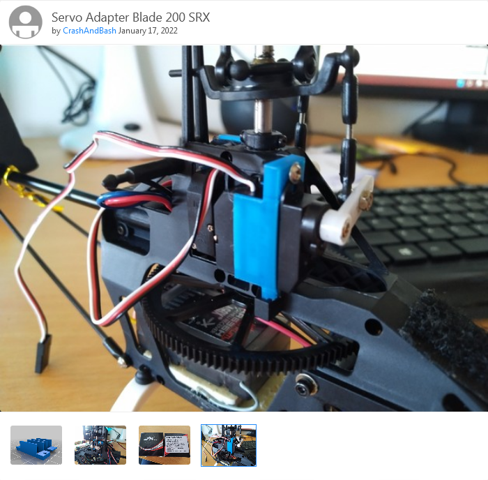

Lieta niekto ešte s Blade 200 SRx ? Ja moju heli ešte stále mám :D
https://www.rcportal.sk/blade-200-sr-x-safe-am7846
update linkov pre natavenia Blade 200 SRx (neviem urobiť edit, staších príspevkov) plus dalšie info a servo adapter
na pôvodnej stranke http://www.bladehelis.com už niesu dostupne pdf alebo ich tam neviem dohľadať .)
Ale našiel som ich tiež na horizonhobby.com

Servo Adapter Blade 200 SRX pre servo JX-Servo PDI DHV56MG a podobné
https://www.thingiverse.com/thing:5204030

Screenshot 2022-02-04 at 12-26-46 Servo Adapter Blade 200 SRX by CrashAndBash.png
[ 673.97 KiB | Zobrazeno 3573 krát ]
Screenshot 2022-02-04 at 12-27-22 Servo Adapter Blade 200 SRX by CrashAndBash.png
[ 635.98 KiB | Zobrazeno 3573 krát ]
Screenshot 2022-02-04 at 12-27-03 Servo Adapter Blade 200 SRX by CrashAndBash.png
[ 566.28 KiB | Zobrazeno 3573 krát ]
