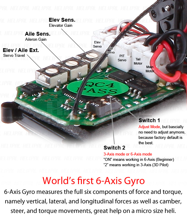

Zisk gyra pro klopeni a kloneni se reguluje na prijimaci temi dvema trimry blize rotoru.Ten treti je na max vychylky
Nejprve ale nastav zisk zadniho gyra. na vysilacce DEVO 7 mi to funguje zaroven pres potenciometr AUX2..kdyz menis citlivost na vrtulku meni se i citlivost klopeni/kloneni.
Mozna je to dano nekterym mixem,ale tam jsem jeste nedosel.

Na obrazku to je hezky videt.
Poznámka: Na helipalu to maji hezky vyfocene.

To můžeš nejsnáz udělat trimrem na přijímači, kterým se nastavují výchylky serv na cyklice.
