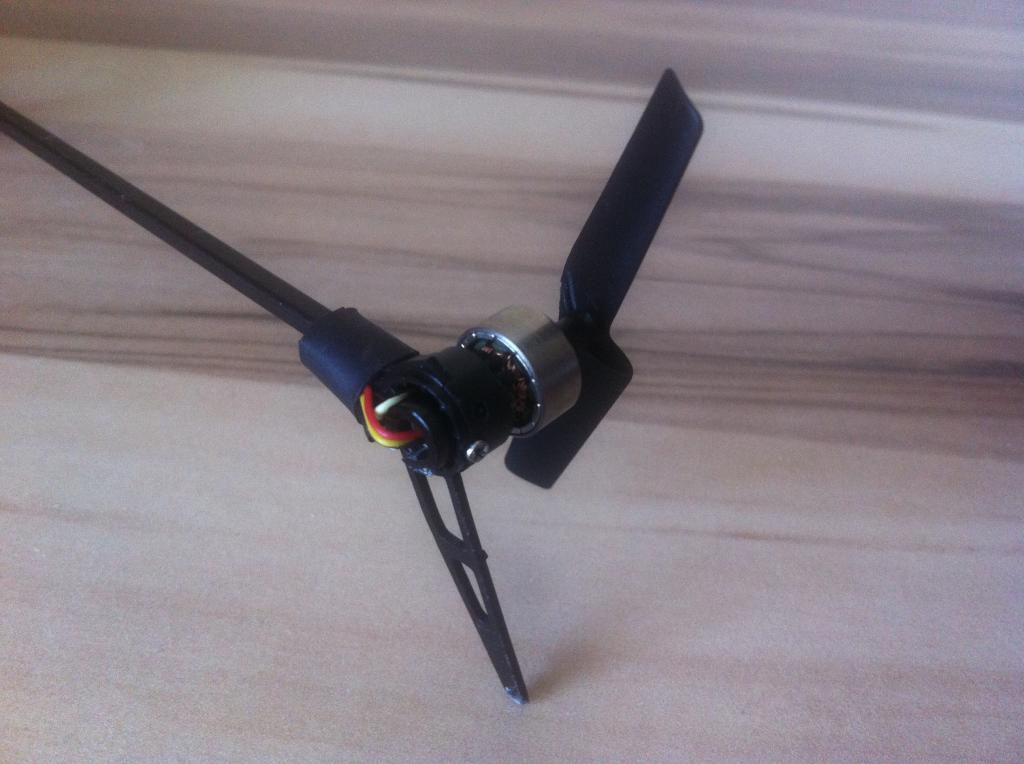

Konečné jsem dodělal svého Geniusa 977, akorát to chtělo trochu víc práce než jsem čekal. Nejhorší to bylo se servama, uvnitř musíte hodné přehazovat dráty, pokud někdo bude mít zájem tak převedu manuál podle kterého jsem to dělal. Na vrtulníku mam nainstalováno Walkera brushless upgrade na oba motory, jen hlavni motor jsem dal HP06V2 16200KV(fotka udělaná ještě se starým morovém) s pastorkem 8T, protože ten který sel v setu, vůbec nemá silu a k tomu mel pastorek 10T(s nim to bylo jako bych lítal v nějakém zpomaleným režimu). Vrtulník lita výborné, a teď ma docela levný opravy a údržbu.
