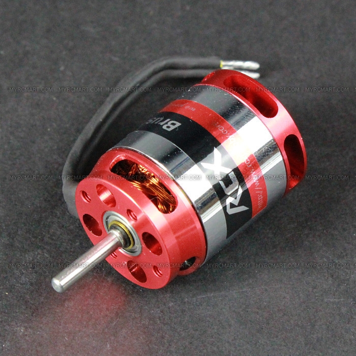

Ked setove motory pre Miniprotos: 3S-2580 KV a 6S-1300KV, ............ potom nechapem preco vtedy navrhli 2100 KV pre motor na 4S baterku. (chceli z 4S vytiahnut viac, ako z 6S ?, :lol: ) ...Ved je to jednoduchy vypocet a vychadza na 1940KV, motor na 4S baterku malo by byt 1940KV, alebo niekde medzi 1935 a 1950 KV !
A preto pre 4S baterku nic lepsie dnes nevidim, nenasiel som, ako ten motor s 1860KV: http://www.myrcmart.com/rcx-h2218-1860k ... -6883.html
[ 324.08 KiB | Zobrazeno 5083 krát ]

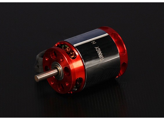

Snad je taky dobry aj ten RCX motor, vyzera aspon totozne, ako byvaly Turnigy s totoznym cislom: "H2218", ktory mal 2100KV, rovnako, ako MSH motor pre 4S.
https://hobbyking.com/en_us/turnigy-450 ... tore=en_us
[ 42.36 KiB | Zobrazeno 5077 krát ]

No a ze ten motor Turnigy H2218 bol, alebo je dobry, to som bral z tej debaty, z roku 2011:
krtek2k píše:
Tak objednávej:
http://www.hobbyking.com/hobbyking/stor ... duct=11175
Lítám s tím čtvrt roku a nemůžu si to v miniprotosu vynachválit
