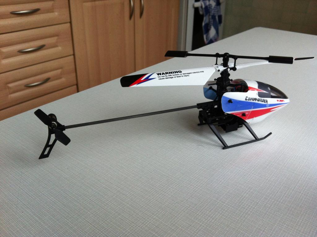

Ten flajbar který teď mas namontováno, je o ničem! Pokud rad experimentuješ doporučuji zkusit flajbar od Behma http://www.banggood.com/Wholesale-BenMa ... 49228.html , ale u něj budeš muset udělat Kulíčky menši. Mam jej na vrtulníku, a vrtulník je proste jíny, k tomu mam posazeno na vrtulník motor od Xieda, tem má na pastorku o jeden zub víc, pak je proste jiný.
Ne div se ze na fotce mam V911, je to naprosto stejní vrtulníky, a díly z jednoho pasuji na druhy.

Je takový jak bych to správné řekl, naspíš ovladatelnější, hodné rychle reaguje na ovládaní. Po pul roce jsem jeden takový ulomil, tak jsem musel tam dat origo, a u mne to vzbudilo dojem jako bych vyjel autem z asfaltu na ledovku. V každém případe znám lide kterým se ten flajbar ne líbil. U mne na to byl ještě jeden důvod, V911 má problém ze na rychlých manévrech flajbar mlátí do kabiny, a flajbar od Behma je kratší, k tomu jsem udělal delší hlavni hřídel a problém byl pryč.
