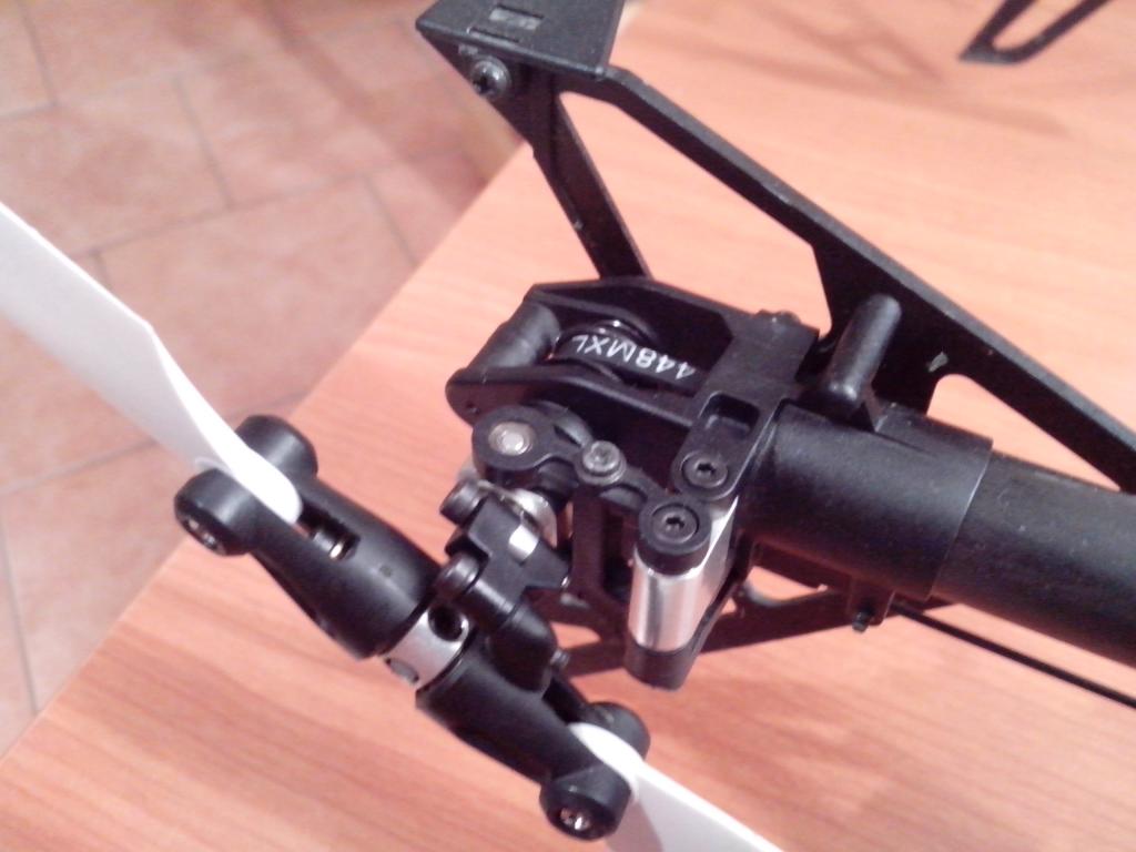

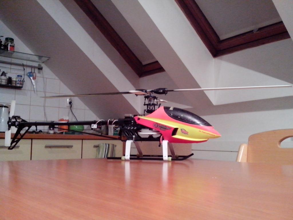

Ahoj, chci prodloužit MiniTitana, tak si řikám, jestli to tu někdo neřešil, každopádně mám v hlavě dva základní směry:
a) výroba delšího ocasu ze 14mm uhlíkový roury + delší řemen 448zubů pro maketu UH1(standart má 413z, takže by mělo jít vyrobit o 35mm delší ocasní trubka) + 360mm listy, pohon zatím stávající: 3S + motor Align RCM-BL450M a setový regl (časem případně 6S atd.)
b) koupě tohoto kitu: http://www.pelikandaniel.com/?sec=product&id=70657
u této vatianty je otázka jestli půjde naroubovat kardanový náhon do starého rámu a taky mě trochu odrazuje(mimo ceny) to, že zatím nejsou v nabídce jednotlivé díly zejména listy a ta delší roura pro případ havárie. Kdyby to ještě aspoň prodávali ve verzi bez motoru a reglu.
Co si o tom myslíte? Máte tipy na matroš na ocasní rouru - 14mm vnější průměr, stěna ideálně 0,5mm (plech / hliník / uhlík)? Listy 360mm - nevíte někdo o prodejci v čechách, který by je nabízel?
Díky moc
Díky moc

Re: Mini titan
tak jsem objednal ten delší řemen, uhlíkovou trubku 14mm, kterou uříznu na 395 - 400mm (původní 360mm) a vyříznu do ní ty pasovací zářezy a tyhle listy:
http://www.ebay.de/itm/Align-Trex-450-L ... 1#shpCntId
Co otáčky nemam dát o fous nižší než pro listy 325mm?
DX6i, MiniTitan E360, MiniTitan E325, FreeSpirit přestavěnej na Spektrum
Re: Mini titan
tak jsem to poskládal viz poslední příspěvek a odvisel jednu baterku, zdá se, že to maká...
