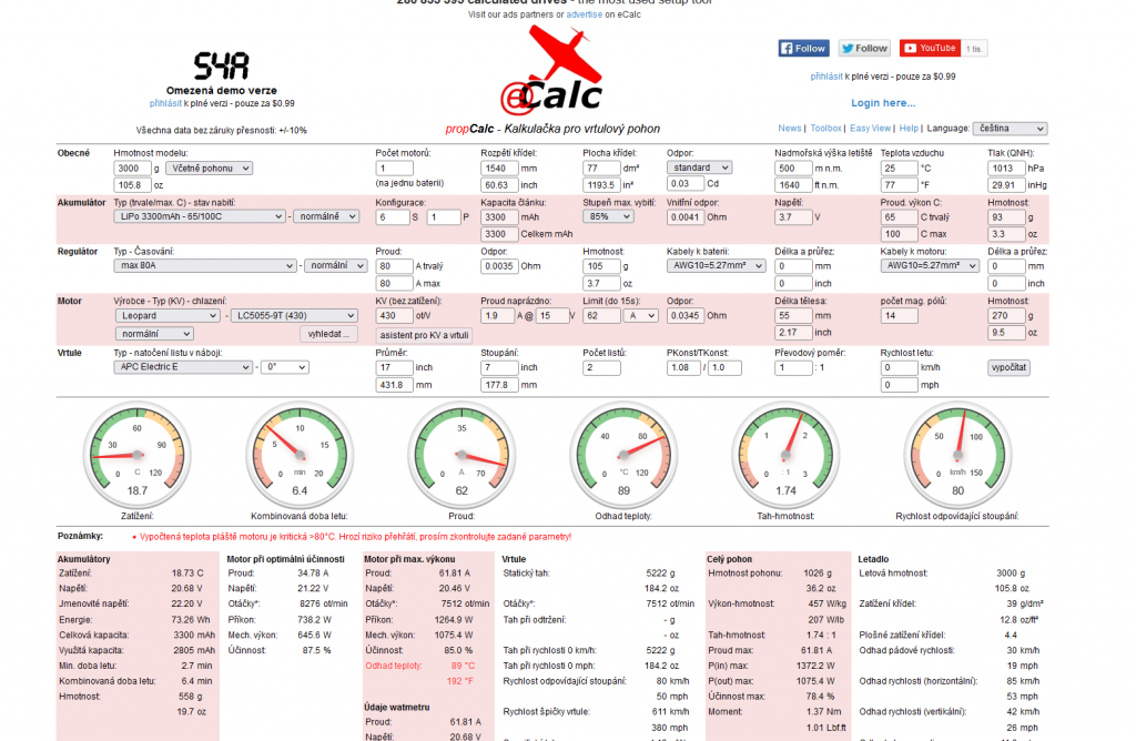

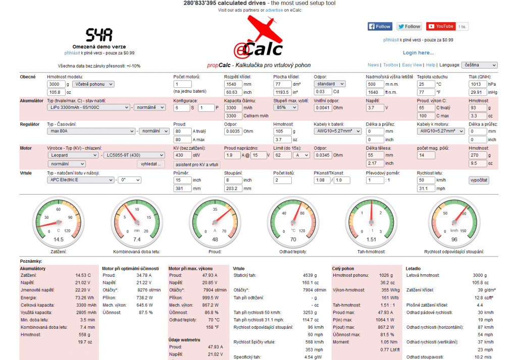

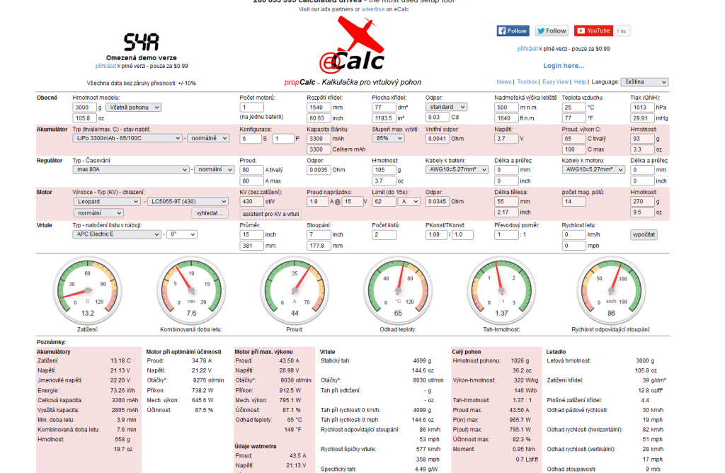

Mě to přijde dobrý. Kouknul jsem na eCalc a zrovna ten motor je nyní v databázi, takže jsem pro jistotu udělal pár screenshotů, kdybys to Petře už nestihl. 17'' vrtule je už na hraně - viz poslední obrázek, motor je přehřátý. S menším stoupáním by asi šla, ale proč. Naopak se zdá, že i 15'' by mohla stačit a 16 je taky ok.
Koukni na ty obrázky, je tam napsaný odhad statickýho tahu, doby letu a podobně (Je to na 3000mAh, protože 4000 zadat nešly).
Mě připadá podle čísel nejlepší vrtule 15x8. Při rychlosti letu 50km/h má dokonce větší tah, než 16x7 (která ale jinak staticky má tah větší). (V eshopu bighobby, kde ten motor prodávají, dokonce vrtuli 15x8 mají v tabulce, tak se asi opravdu hodí. )
