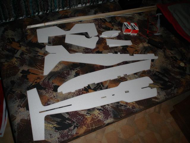

najprv som si vytlacil plan na mojej starej ihlickovej tlaciarni (1,5 hodiny zabiteho casu co na laserovke mate za 2 minuty).
potom som ho zlepil dokopy... tu upozornujem ze ak mate moznost si dat niekde planik vytlacit alebo zvacsit tak to spravte, lepenim jednotlivych A4 papierov k sebe sa na 100% dopustite nejakej odchylky...
Zlepeny plan som rozstrihal na jednotlive diely a priložil na Depronovu dosku, potom obkreslil fixkov...
Nasledne som diely vyrezal orezavacim nožom... čim ostrejši je nož tym lepšie sa to reže...

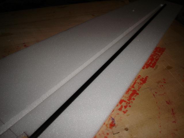

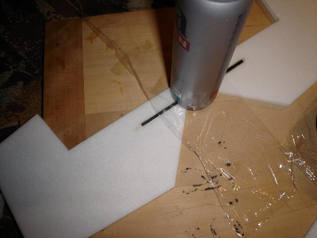

pomocou vhodne ohnuteho hrotu pajkovacky som do krydla vypalil drazku pre 5mm uhlikovu trubku. vykres odporucal 4mm trubku ale tu som momentalne nezohnal tak tam isla 5mm...

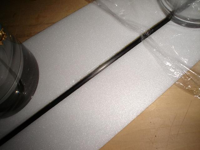

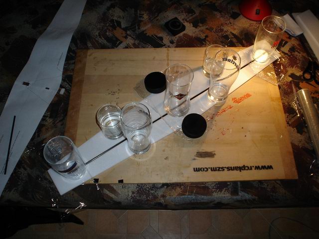

vsetko som lepil PUREXom, do drazky som naniesol lepidlo a nasledne vlozil trubku...
celok som polozil na rysovacie prkno (vhodne posluzi aj stolik v obyvacke :D ) a vsetko som to zatazil pohármi

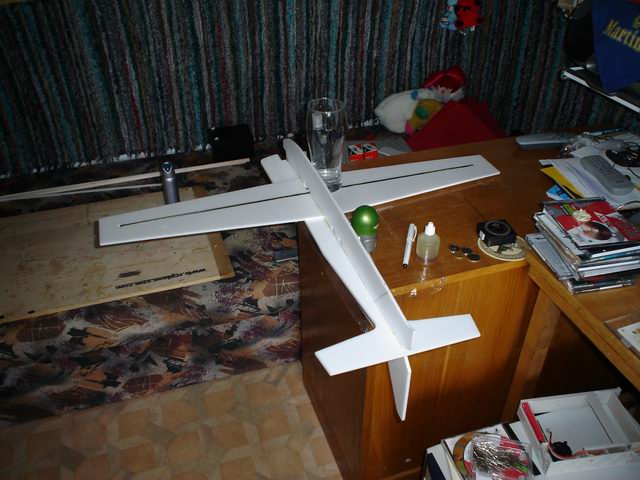

zatial co kridlo schlo, zlepil som čast trupu, vrch som prilepil k vodorovnej casti trupu, po zaschnuti kridla som ho prilepil k trupu, vsetko poriadne skontroloval na kolmost a spravne umiestnenie a potom celok zatazil... pocas schnutia lepidla som este stale kontroloval kolmosť a prestnost celej stavby...

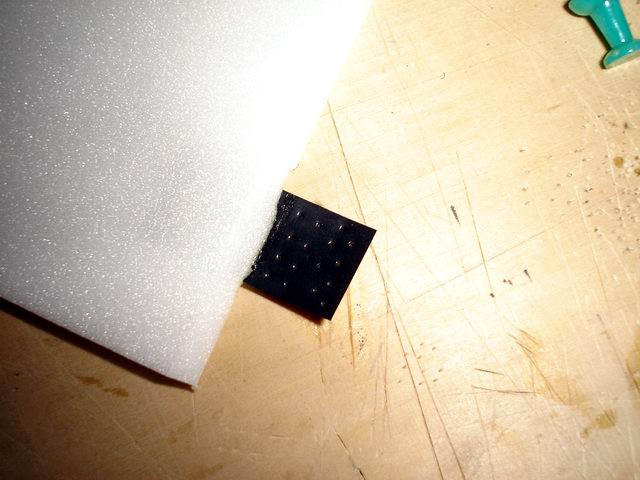

zavesy som oproti originalu, kde sa doporucuje paska nieco ako TESA, vyrobil z folie ktoru najdeme v FDD Disketách... nastrihal som si z nej pasiky do ktorych som narobil v mieste ich prilepenia do materialu dierky, purex tak vytvrdne aj do tychto dierok a zaves je prakticky neznicitelny...

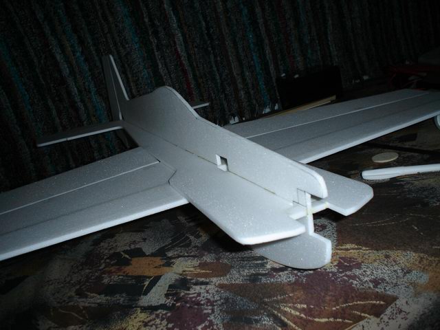

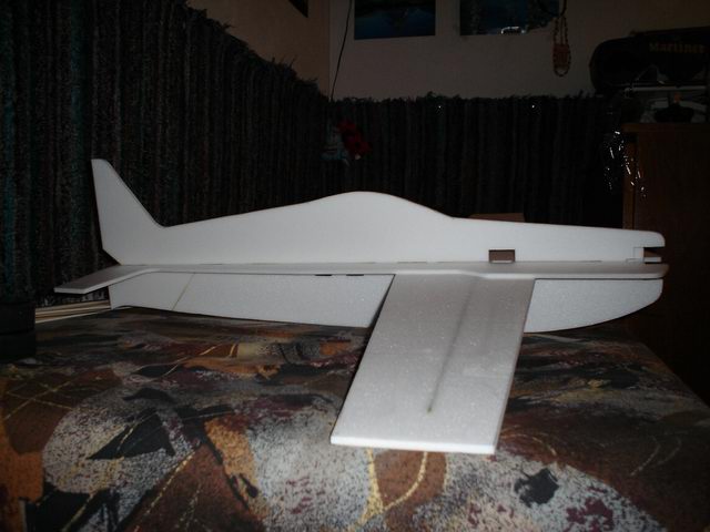

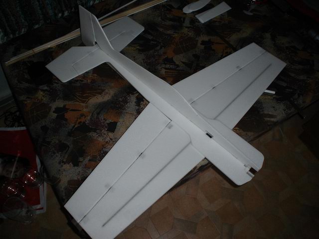

tak a uz sa to celkom rysuje... VOP, SOP, krídelká uz prilepené na zavesoch k draku modelu...

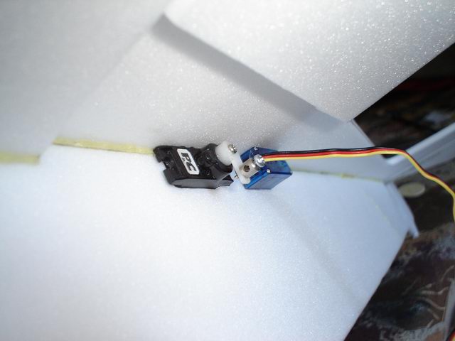

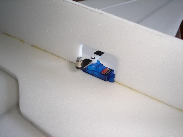

na rade je instalacia serv... pouzil som 2x HS-55 a jedno 9g servo P&C...
na krídelká som pouzil mierne "vylepsenu" paku...

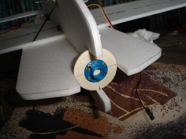

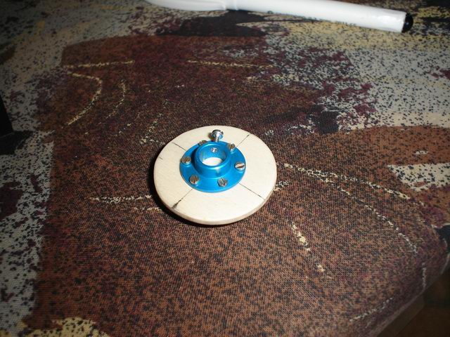

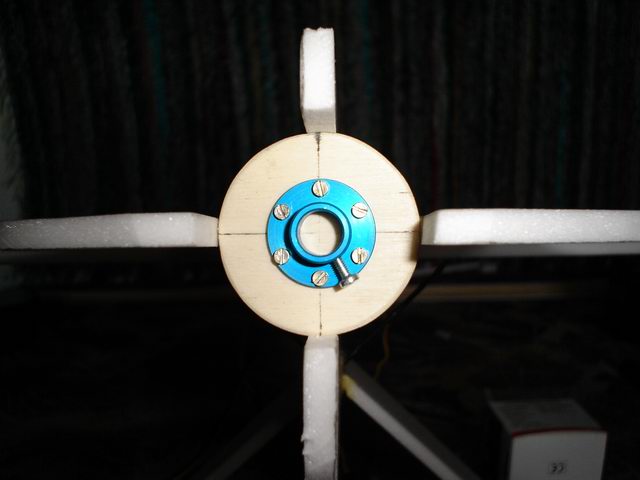

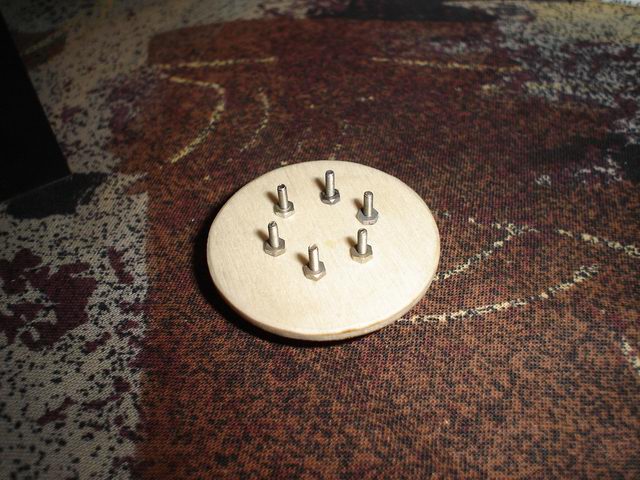

motor PYTHON 60 ma loze pripevnene 6-timi skrutkami M2 k 3mm hrubej preglejkovej motorovej prepazke...

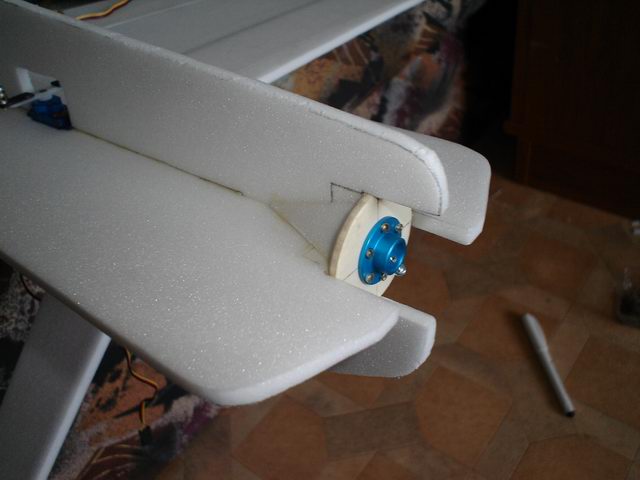

v čumaku modelu je vytvorene zapustenie motoru...
a takto sa tam napcha cela motorova prepazka :mrgreen:

z druhej strany prepazky su nalepene zosilnenia vyrezane z 6mm depronu. nezabudnime si este pred nalepenim motorovej prepazky k trupu poistit maticky srobikov kapkou sekundaku, jinak srobiky po zalepeni prepazky do trupu a po prilepeni výztuh neodskrutkujeme, kedze sa budu maticky z druhej strany pretacat. taktiez dame pozor aby ziadne lepidlo sa nedostalo na zavit sróbikov!
